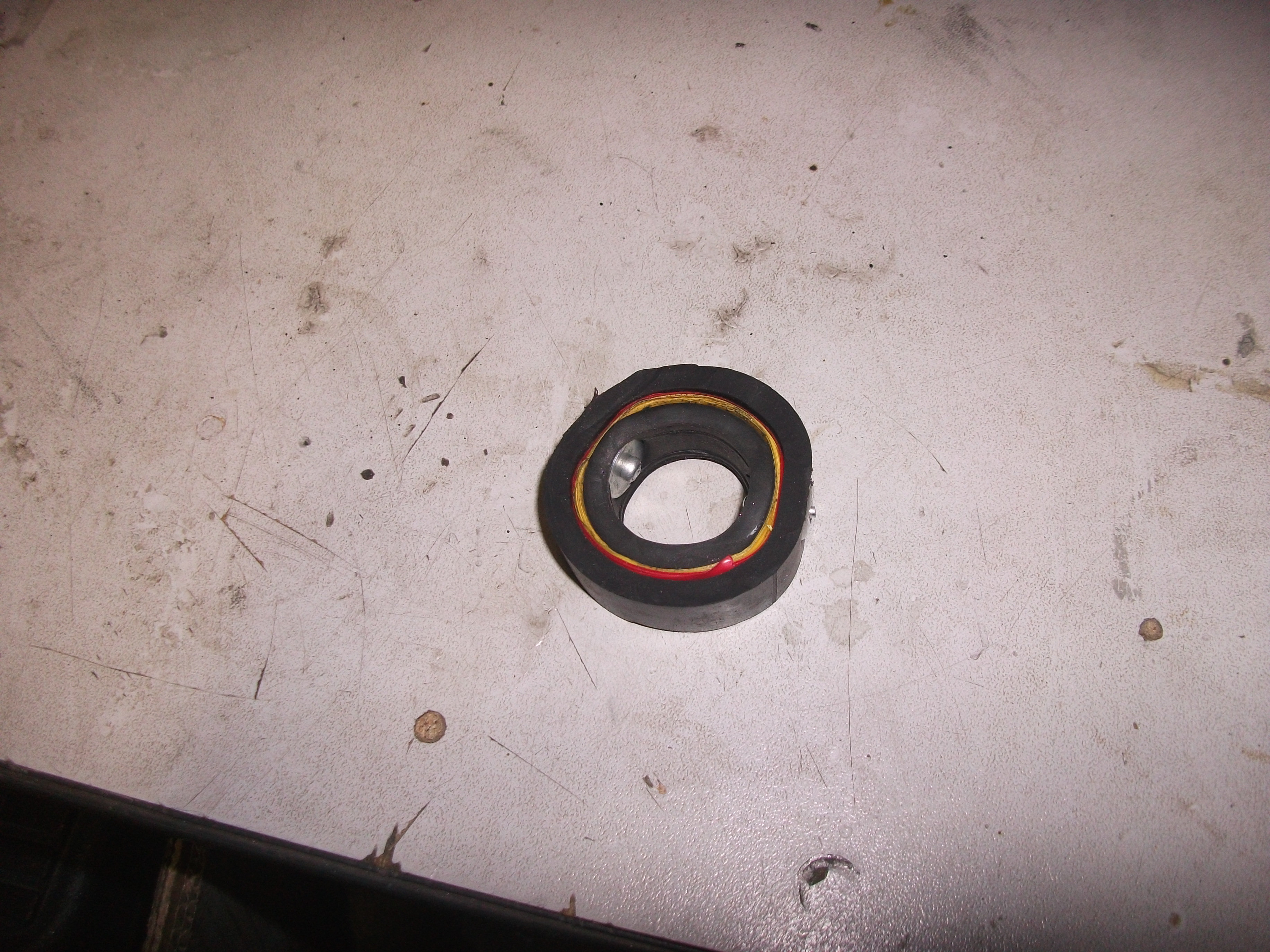

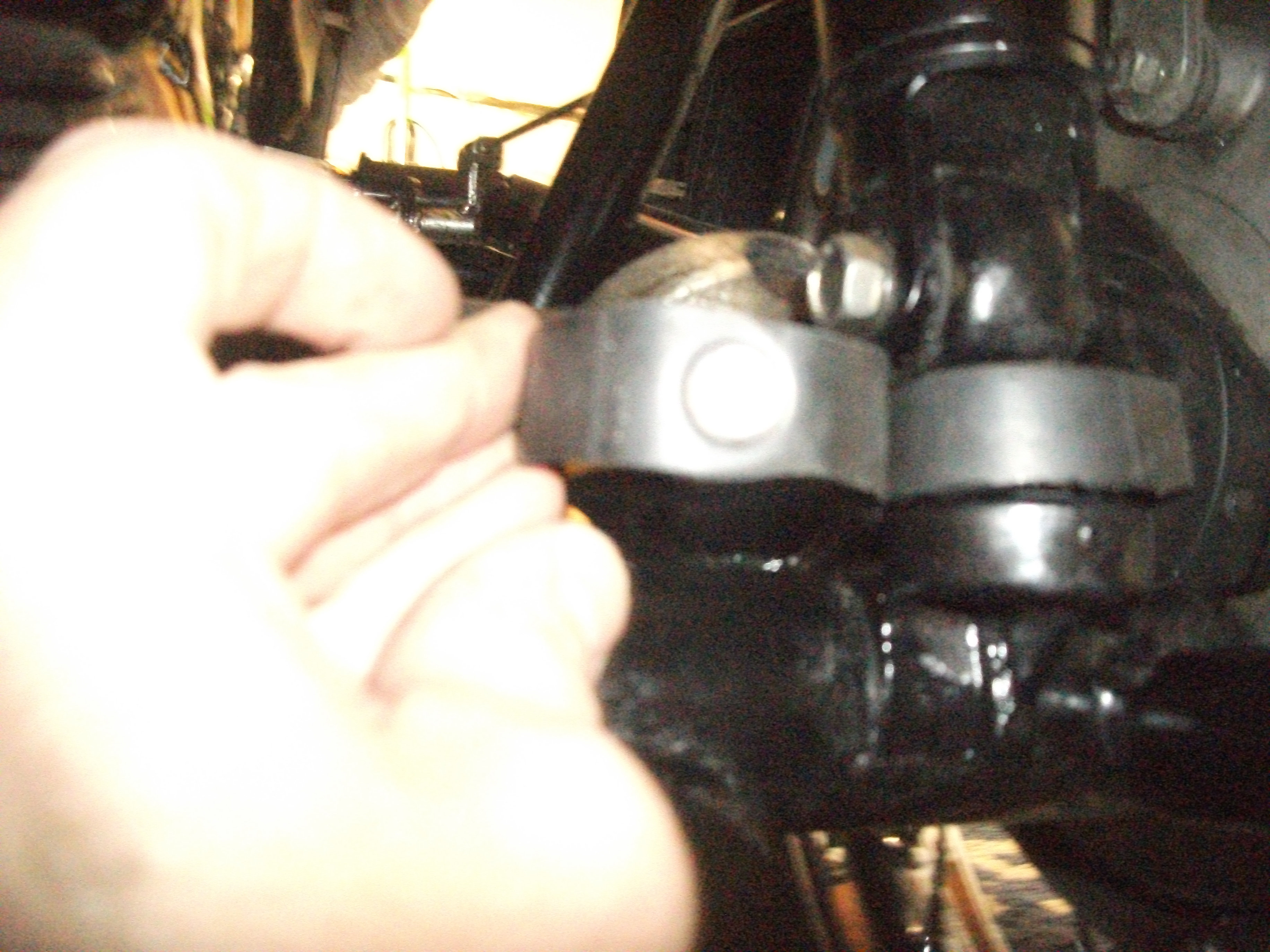

voici l'objet du délit!
le silentbloc entre l'amorto du side et son bras oscillant (qui office de tampon de buté) bien ratatiné!
JP va me dépanner avec un silentbloc de rechange car motolégendes le week prochain!
ce morceau de caoutchouc me semble bien molasse et de petit diamètre (de plus conique, donc sur la partie haute ou pose l'amorto, ca doit pas aimer...!)
En attendant le nouveau, j'ai donc recollé le vieux et l'ai manchonné dans un double anneaux de caoutchoux de récup!
j'en ai préparé un autre que je manchonnerai sur le neuf!
Avec ca... l'origine affaissera moins rapidement
(rivetage des 2 collerettes de caoutchouteux pour que la plus grosse ne puisse pas se barrer sur la base métal châssis ( ou vient se manchonner le silentbloc d'origine (il est percé en son centre...voir photo (que j'ai trouvée sur le net))
