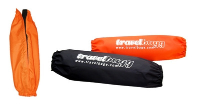

gecko a écrit :trés sympa, verrai bien une chaussette d amorto fait maison
J'ai trouvé ce produit: guêtres de marches chez Decathlon, taille S, placés à l'envers. La sangle qui passe en principe sous la chaussure, est ici fixée sur le support du garde-boue. Tirette tout le long. J'ajoute deux Colsons aux extrémités. De retour de l' "Authentic", mes amortos étaient nickel.

Nickel

gecko a écrit :Nickel
+1 coup de génie bravo.
