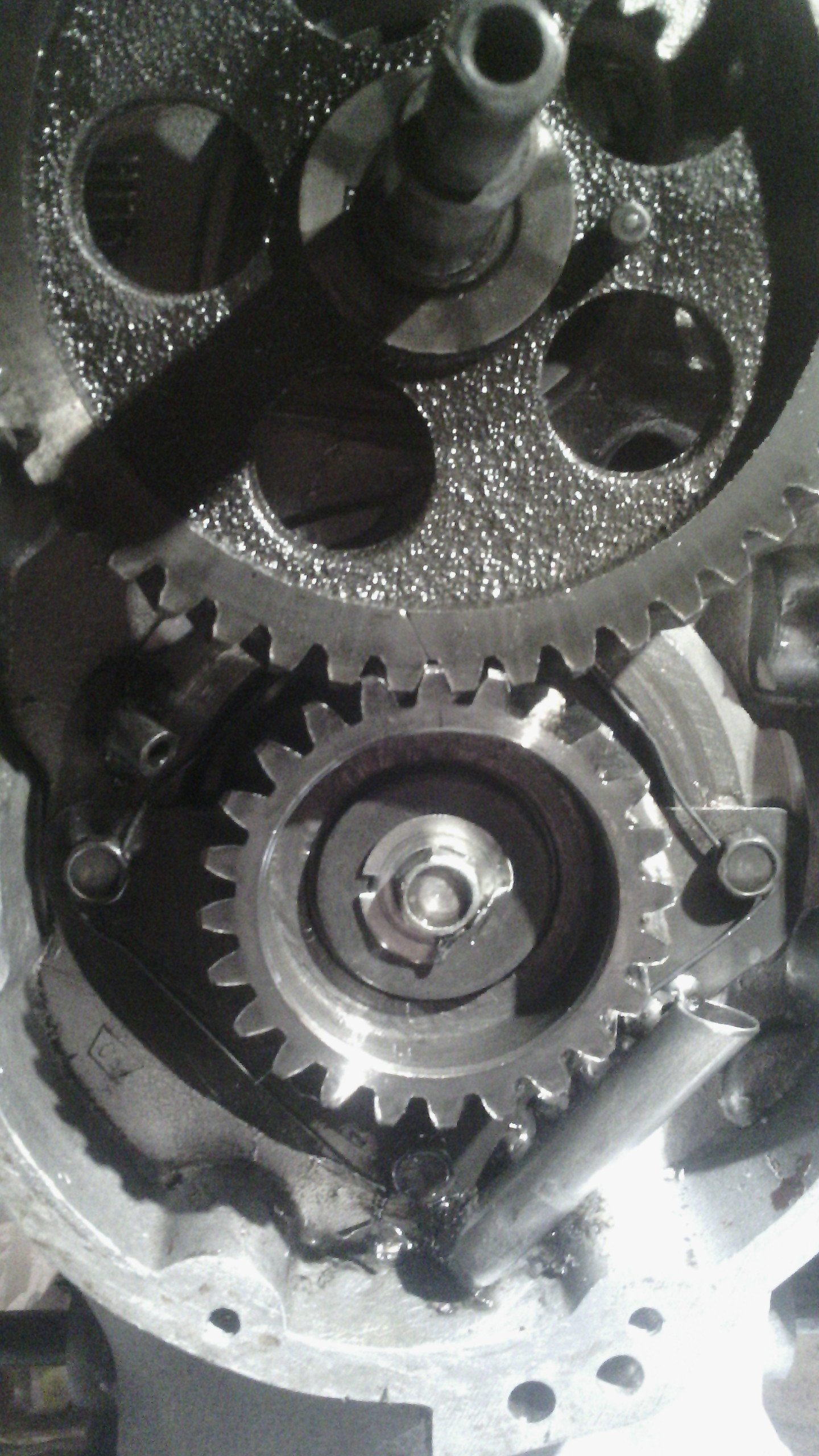

Re: GECKO (Gard) : heu.... c est quoi donc ça?
ouverture du carter avant pour remettre au propre si y a pas des dépots d huile,et verifier la distribution
et ça donne....
est ce normal docteur
serais ce le larmier pour rendre la distribution silencieuse d une certaine époque (
et ça donne....
Houlaaaa, vire de suite la plaque additionnelle et ce tube de merde pour retrouver le montage d'origine. Ne pas écouter certains bricoleurs qui seraient plus intelligents que Irbit...Ils ne le montent pas d'origine, ne le monte pas d'origine.gecko a écrit :ouverture du carter avant pour remettre au propre si y a pas des dépots d huile,et verifier la distribution
et ça donne....
