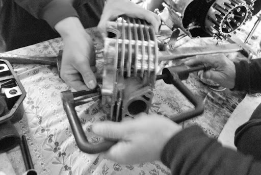

La touche final sur une chemise ce fait avec un hérisson. Il est important que les rayure soit à 30°... moin il y a du frottement donc de l'usure, plus on a des rémontées d'huile. IL faut donc y penser quand on fait alléser notre cylindre, 1, 2 centième de moin.
enlève les soupape avec le bon appareil

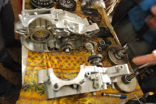

Pour voir le jeu de la boite de vitesse il faut faire un montage a blanc et SERRER le carter ET l'écrou de sortis de boite (min 8m.kg), ensuite seulement on peut controler le jeu. en regardant par dessou le moteur.
ici on voit bien un décalage

pour contrer le jeu on intercale une rondelle de la bonne épaisseur.

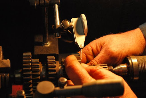

au tour pointe contre pointe.
et on mesure le jeu de chaque pignon
