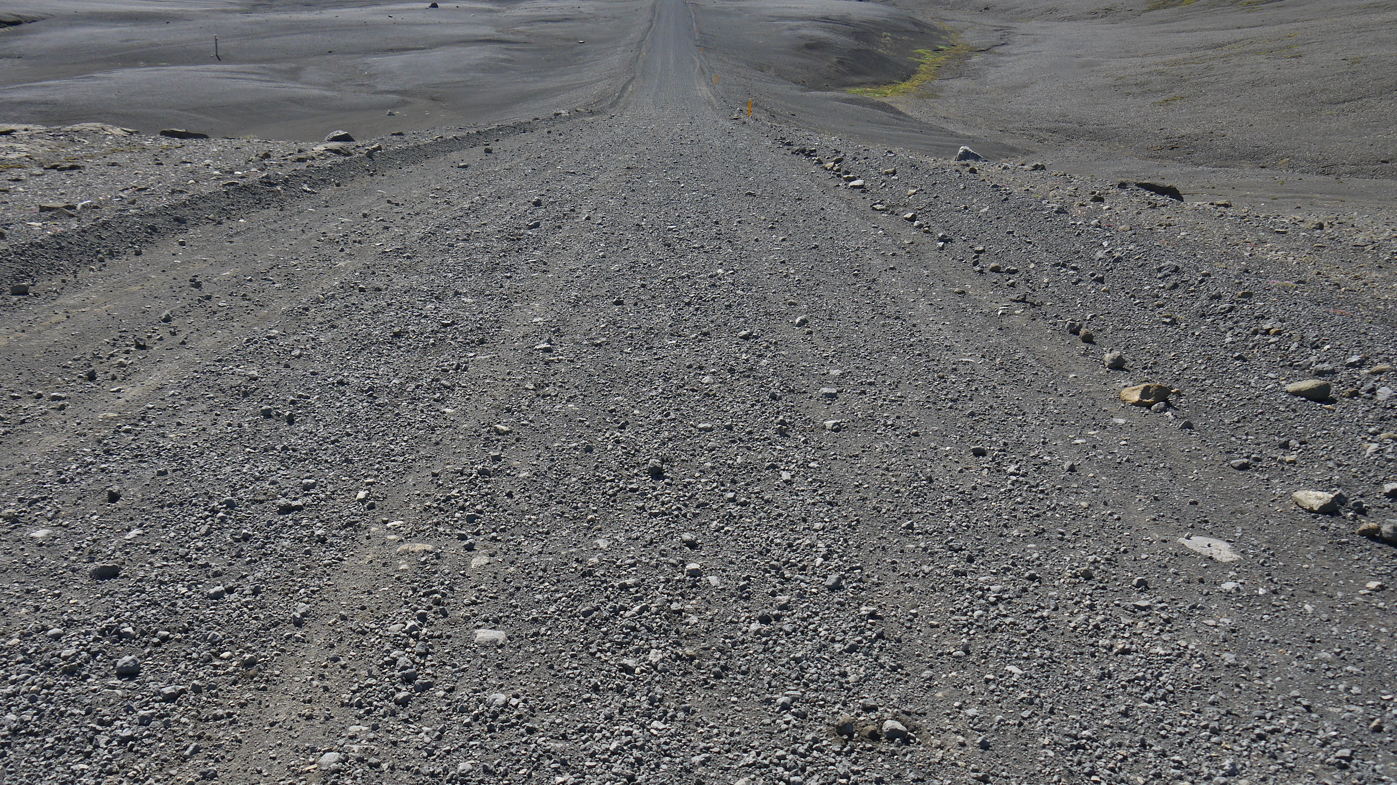

Mon souvenir le plus cuisant : en Islande, sur cette piste, le porte bagage qui casse et qui bloque la roue...
Très grand moment de solitude.
