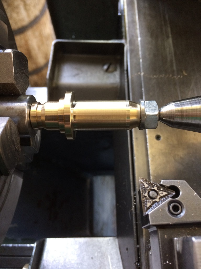

Tu parles ! à l'aise que tu vas les sortir... Gaffe aussi aux angles : fait des chanfreins aux entrées de guides de 1 à 45° afin qu'il ne coincent pas dans les coins des épaulements...puis ébavure bien car une petite bavure fausse la mise en place du guide. La petite bavure peut te becter quelques centièmes. Le guide rentre alors dur mais a du jeu au milieu...ledoume a écrit :ça roule![]()

c'est du vécu !!!Est-Motorcycles a écrit :Tu parles ! à l'aise que tu vas les sortir... Gaffe aussi aux angles : fait des chanfreins aux entrées de guides de 1 à 45° afin qu'il ne coincent pas dans les coins des épaulements...puis ébavure bien car une petite bavure fausse la mise en place du guide. La petite bavure peut te becter quelques centièmes. Le guide rentre alors dur mais a du jeu au milieu...ledoume a écrit :ça roule![]()
demain je lui fais sa fête
quand on chatouille le 1/100 tout doit être nickel chromesque

je l'ai fais .... le centième de faux rond , pouaf !!!!
ébauche presque parfaite à l’outil ... puis mesure au micrometre ... reprise à la lime à une taille ... finition à la lime revêtue d'un abrasif 400
en chatouillant juste là ou cela en avait besoin !
les sens ( visuel , toucher ... ) prennent la mesure du boulot à faire .

Fatal, total recal t'es un très bon et tu vois, avec un peu de paix on y arrive...ledoume a écrit :![]()

j'ai un défaut .... j'aime le travail bien faitpatj a écrit :
têtu le DOUME . bravo
aujourd’hui , j'ai usiné un des 2 guides
montage du guide sur le pilote, et contrôle avant usinage au comparateur : c'est nickel !
usinage des quelques dixiemes en trop du guide
les anciens guides : 14.05
les nouveaux : objectif : 14.065
finition à la lime une taille et au papier 400
la petite entrée qui va bien
j'ai bouffé la cote : 14.062

Pas grave : de l'excellent boulot ! Ca fait plaisir d'être talonné - voir côte à côte - avec un titilleur de centième.
